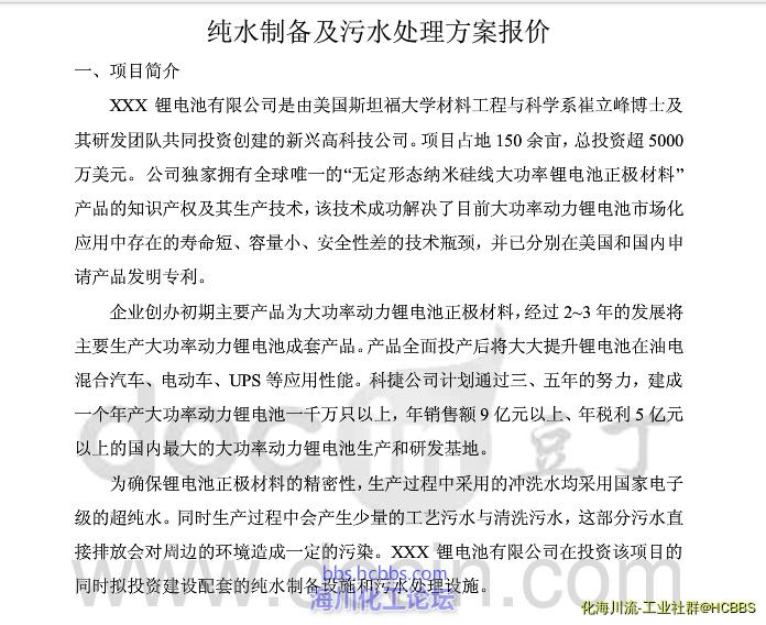

[原创] 分享锂电池污水处理及纯水制备方案报价案例

EDI出水能到多少?最终还是要抛光混床吗?另,上面不是说70-80万每套吗?怎么下面的报价清单只有35万?一用一备?这么小的用水量,没必要一用一备吧

污水处理反渗透后面为什么不用MVR蒸发呢?我今年在山东做过两套3T/H的锂电公司MVR污水处理。

我靠,怎么下载?????能提供附件吗????我很需要。

可以相互分享下哦
