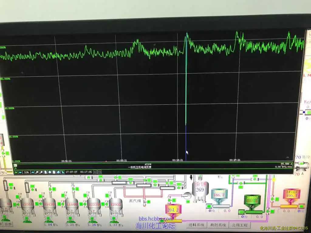

一台三菱A800变频器.负载500千瓦电机.正常运行时电流700多安,瞬时电流降到60一秒钟又恢复700多.这个情况出现三次电机后轴轴承烧了.变频器没有报警.各位高手帮忙分析一下什么原因?

轴承坏了,瞬间造成转子卡顿。电流瞬间降低,后又应为磁场力作用,又瞬间运行正常。
发表于 2017-8-14 06:44:37
回答3楼,轴承坏了,电机扭矩增大,按道理应该是电流先升高,不可能下降。  详情 回复 发表于 2017-8-14 14:26

你这个是dcs反馈信号(电流指示),有最高量程限制吧!
发表于 2017-8-14 15:23:56
是电流反馈。转子卡顿电流为什么会降?  详情 回复 发表于 2017-8-18 06:26
李爽爸爸_QSDOVIP会员 VIP会员 化海川流M | 显示全部楼层       最后访问IP湖北省
是电流反馈。转子卡顿电流为什么会降?

变频器没问题查查外围控制。。。。。。
发表于 2017-8-20 10:28:33
dzhuangshuVIP会员 VIP会员 | 显示全部楼层       最后访问IP四川省
可以看下RPM的趋势,还有就是你使用的位置是什么工艺,要结合着分析
发表于 2017-12-14 10:17:18
有扭矩曲线么?
