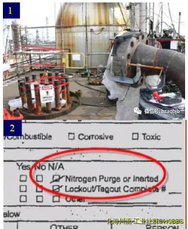

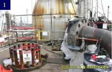

在某炼油厂一个反应釜的顶部,一个维修小组正在重新安装管道。这个反应釜内一直在通入氮气,以隔绝空气中的氧与釜内的催化剂接触,反应釜的顶部处于打开状态(图1)。现场的标识牌指明了该反应釜属于受限空间,须获得许可证方可进入,但现场没有警示“氮气存在”的标识牌。而在工作许可证上的“氮气吹扫或惰性保护”这一选项栏,被标注为“N/A”,即“不适用”(图2)。
当维修人员开始工作的时候,他们注意到了反应釜里有一卷管道胶带,得把它清除掉。他们试图在反应釜外面用长的金属丝把胶带勾出来,但没有成功。接下来究竟发生了什么,人们并不太清楚。也许其中一名维修工有意进入反应釜去取胶带,并试图快速离开;也许是那名工人坐在反应釜上方人孔边,想要尽量去够取胶带,不小心滑落或跌落下去;也有可能是因为他坐在反应釜上方开口处,吸入氧含量降低的空气而失去了意识,从而跌入釜中。
一名工友看到了反应釜中这名失去知觉的同事,自行进入到釜内试图救人,结果也失去意识倒在了釜里。等全副武装的救援队到达,将这两名失去意识的人抬出来时,已经为时太晚,两人在医院被宣告死亡。
