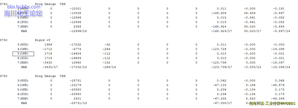

各位海友好,请问大家一个问题:我在查看支架报告即Restraint Summary Extended中弹簧点(该点是弹簧)的热态载荷(ope工况载荷)和最后的弹簧表Hanger Table中的HOT LOAD值有的是一样的,有的相差一点(个位数即几N到100多N不止),当然这两个值相差很小,对工程设计没什么影响,只是想知道这个是什么原因呢?弹簧表中的热态值应该是按照支架报告热态值得出的,为什么会不一样呢?求指教!

截图看看计算结果

请看我发的截图,谢谢  详情 回复 发表于 2017-8-7 09:24
gg0912楼主 VIP会员 VIP会员 | 显示全部楼层       最后访问IP陕西省
请看,这两个点的弹簧力和弹簧表中的结果相差一些
FMSD 发表于 2017-8-6 22:26
截图看看计算结果
请看我发的截图,谢谢
发表于 2017-8-7 09:24:25
FMSDVIP会员 VIP会员 | 显示全部楼层       最后访问IP上海市
你有多个ope工况时,需要定义弹簧选型用哪些工况,不知道你如何定义弹簧工况的。
