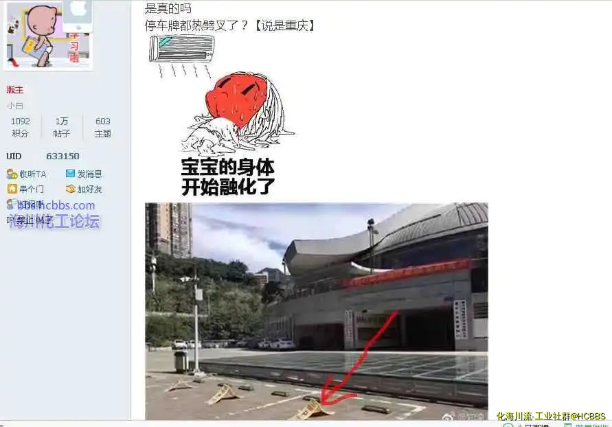

有知道这个停车牌是什么材质的吗
烈日下已经软化了
是什么原因呢
停车牌这样的东西,该用什么材质比较好?

软塑料,温度高了软化,用硬塑料就好了,不过硬塑料易碎啊

是聚氯乙烯塑料吧,按说制造的时候肯定考虑耐自然高温和阳光的,这种情况应该是质量不合格,稳定剂加少了吧。
停车牌最好是用不锈钢,考虑经济性的话橡胶路锥应该不错。

塑料的

做成耐高温的塑料就行了。如耐高温的塑料,主要有聚四氟乙烯,能耐260℃的温度;改性聚苯乙烯,热变形温度176~205℃;增强型线型聚脂,热变形温度240℃;聚酰亚胺,热变形温度360℃;改性聚苯醚PPO,热变形温度190℃。

制作的时候里面加骨架就可以避免这种情况,参考骨架油封。
