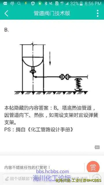

[资源分享] 关于塔底热油管线设置的一个问题

简介--我认为,小型塔器穿过裙座的管线可以不用支撑,塔器小,相应的管线直径也不会大,不用支撑也没事。 大型塔器我一般设置三个支撑板,支撑板与管线焊接,同时穿进裙座的接环,支撑板与接环的间隙一般留3mm左右,因为从 ...-登录查看全文

简介--我认为,只要管口与弹簧支架的间距可以满足管道跨距的要求,就不需要在管道穿越塔座时设置支撑。这样可以使支架前的管道保持一定的柔性,这个还是上次去参加应力分析培训的时候老师讲的,当时举得是大型储罐底部侧面 ...-登录查看全文

没有,谢谢您的分享 这个是设计的细节部分,一直没有搞明白,这些细节搞不好,往往会在装置生产的时候引发一些问题 塔底一般不用金属软管的 一般考虑沉降,储罐的进出料管用金属软管比较多  详情 回复 发表于 2017-7-28 11:12

简介--螳螂捕蝉Z 发表于 2017-7-28 10:35 我认为,只要管口与弹簧支架的间距可以满足管道跨距的要求,就不需要在管道穿越塔座时设置支撑。这样可以使 ... 没有,谢谢您的分享 这个是设计的细节部分,一直没有搞明白,这些 ...-登录查看全文

简介--沙漠里的游鱼 发表于 2017-7-28 11:12 没有,谢谢您的分享 这个是设计的细节部分,一直没有搞明白,这些细节搞不好,往往会在装置生产的时候 ... 金属软管有泄漏风险 不同储罐 不同介质有要求 有些不能用软管 ...-登录查看全文
