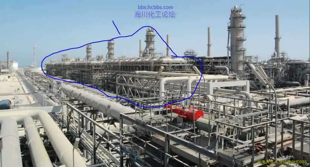

lng液化,这个象火车的是什么模块啊?

draftman楼主 VIP会员 VIP会员 | 显示全部楼层       最后访问IP上海市
图上哪个红的是什么泵?消防?

刘浪刘浪VIP会员 VIP会员 | 显示全部楼层       最后访问IP新疆维吾尔自治区
这是国外的大型LNG工厂吧

thanatosiVIP会员 VIP会员 | 显示全部楼层       最后访问IP浙江省
那个是空冷器,大型的项目,水耗也很大,这个地方看起来像沙漠地区,所以用空冷器节约用水。红色的是紧急切断阀,不是泵。
thanatosi 发表于 2017-7-26 14:06
那个是空冷器,大型的项目,水耗也很大,这个地方看起来像沙漠地区,所以用空冷器节约用水。红色的是紧急切 ...
感谢。。。。

海川副教授  |  头衔:  【海川活跃分子】
一排空冷器

mengqingjuVIP会员 VIP会员 | 显示全部楼层       最后访问IP山东省
同意五楼的观点,当然也可以采用闭式循环塔。红色的是个程控阀。

刘浪刘浪 发表于 2017-7-26 10:11
这是国外的大型LNG工厂吧
国内也有。
中石化普光LNG工厂规模比图片显示的工厂规模更大。

dabeige123VIP会员 VIP会员 | 显示全部楼层       最后访问IP内蒙古自治区
大型联排风冷器,替代水冷器的

迷茫的路VIP会员 VIP会员 | 显示全部楼层       最后访问IP四川省
奋斗_EOkX5VIP会员 VIP会员 | 显示全部楼层       最后访问IP广东省
空温式气化器

dpj86VIP会员 VIP会员 | 显示全部楼层       最后访问IP湖北省
这个看起来像空冷器,给冷剂降温的!
