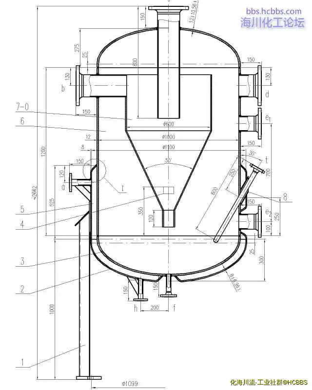

设计压力:内筒体:0.33MPa,夹套:0.54MPa
设计温度:内筒体:600℃,夹套:154℃
介质:内筒体:硫化氢、氮气,夹套:饱和蒸汽
材质:内筒体:S30408,夹套:Q345R
设备尺寸:内筒体DN1000×1200,夹套:DN1100(如图)

GB150.2第3.6.3奥氏体型钢材的使用温度高于525℃时,钢中含碳量应不小于0.04%(475脆性)----这条须注意,意思是最好不用

可以用,但材料应特殊注明碳含量大于等于0.04%。

S30408可以用,参考意见:1、夹套和内筒之间增加垫板,2、C管加可滑动支撑,3、内件上部固定牢靠(与b管同圆周),4、内筒可以适当减薄,5、最好注明内筒最小厚度及检测部位(按无检查孔设备要求)

600°时S30408容易发生晶间腐蚀,还是不用的好

600℃有些高了。

最好用S30409(304H),347H都可以
