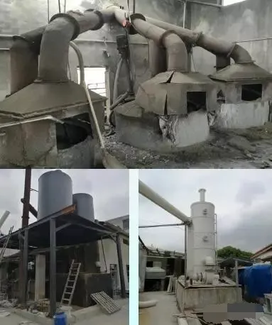

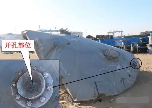

简介--本帖最后由 ds66616 于 2017-7-14 14:07 编辑 由@关工玉 的帖子“看图说话”http://bbs.hcbbs.com/thread-1805118-1-1.html   想到现实中的事故 近期的一些事故,跟这个图是那样的相似!不信你看 吉林松原石化“2.17”爆炸事故 这是一起在装置试生产时发生的事故。操作人员在酸性水罐中安装液位计,在进行动火作业的过程中,片面地认为酸性水罐中无可燃气体,未分析罐内可燃气体含量,只检测了罐外大气中的可燃气体,也没有有效隔断就在罐体上进行作业。最终发生爆炸,3名操作人员均被炸到空中,因此丧命。-登录查看全文

简介--这个一般动火作业都做危害分析,取样,这个应该都已经x i惯了~~~~ 虽然罐内取样有时可能深入不够,但三个器内样,总有一个能提现出来吧~~~-登录查看全文

简介--分析2.17事故直接原因为:事故企业春节后复工,组织新建装置试车,对40万吨/年汽油加氢装置催化剂进行硫化,在未检测分析可燃气体的情况下,在酸性水罐顶部进行气割作业,引起酸性水罐内的可燃气体(主要成份为氢气 ...-登录查看全文
发表于 2017-7-14 14:17:20
简介--2017年3月20日下午13时50分许,豫光金铅公司玉川冶炼分公司(公司阴极铜生产系统)3名职工在停产检修的阳极泥预处理车间亚硒酸塔槽顶部切割锈死阀门时发生爆炸,两塔槽顶部钢板盖体飞落导致3名职工死亡。 初步原因 ...-登录查看全文
