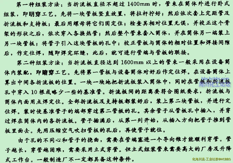

换热器穿管制作流程是啥样的?是不是先把管板,定距管,折流板连好后再穿管?

管板,定距管,折流板穿好几根列管,然后定位,再穿所有列管,最后列管与管板焊接。

嗯嗯多谢解答!受教了

以下是制造厂常用的两种方法:
