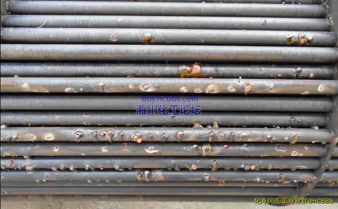

[原创] 分享一张换热器管束图片,大家分析一下为什么会成这样?
5.5K |17
此换热器管束为临氢系统的不锈钢换热器管束,这是第一次拆开,抽出来时是好的,用水清洗之后放着就成这样了(图上一坨一坨的位置穿孔了),大家分析一下是什么原因导致管束会变成这样的?

清水有氯离子。

用的是什么水?
除氧水除盐水?
若是新鲜水,可以考虑氯离子的作用。

水可能含有氯离子

我们也遇到过,材质304的,如果是氯离子,能分析一下机理么?

先要排除清水冲洗是否是诱因~~像是氢鼓泡~~

不是鼓泡,所有有这种现象的地方管束都已经腐蚀穿了  详情 回复 发表于 2017-7-11 15:02

这是不是连多硫酸腐蚀?

就是用的普通的清水。

学习了   没有遇到过   抽出时温度高还是低啊??

氯腐蚀,清洗水中氯离子超标

这是CL-的点腐蚀,冲洗水中的氯离子超标,没有吹干,局部浓缩造成的

我认为是连多硫酸腐蚀开裂穿孔。

上网查了点关于连多硫酸腐蚀的资料,我个人也是这么认为的。

连多硫酸是对奥氏体不锈钢的应力腐蚀开裂,是裂纹。图片中是点蚀

好奇怪,这个冷换 还是? 清水冲洗后 没有干燥?

听拆换热器芯子的施工人员说过,加氢装置高压换热器芯子拆出来不碱洗的话腐蚀挺厉害的
