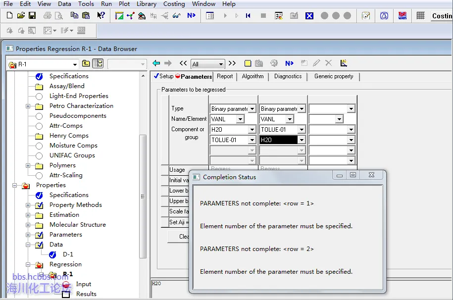

在物性数据回归,为什么出现了这样的情况。按照教程一步步做的

求大神帮助,在按照教程学习的过程中遇到了一些问题。

chenxh123VIP会员 VIP会员 | 显示全部楼层       最后访问IP广东省
VANL后面要填个数字
