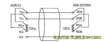

本特利3500通讯卡与横河ALR121通讯不上,15针通讯口怎么与ALR121接线?

15针真正用到的是6/7/13/15针脚。

cyncaoVIP会员 VIP会员 | 显示全部楼层       最后访问IP文莱文莱大学
登录/注册后可看大图
发表于 2017-7-4 12:38:33
