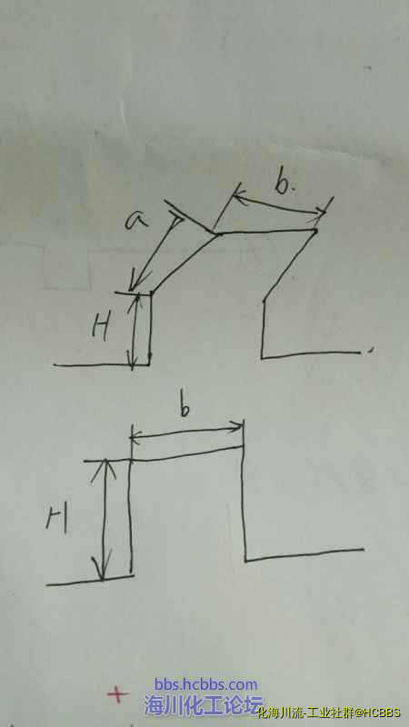

请问热力管道π型弯(管道水平之后上向上再向外翻)和方形补偿器(管道水平之后向上再水平后向下)两种补偿哪种更好,影响这种补偿器的参数是什么?

第一种好,虽然工程量大一些。

1 提供两种方案的比较示意图,见附件
2 一般而言,弯头多,补偿弯的管道长,补偿的能力强

虽然楼上的都在说第一种好,但是我要讲一下不同的意见了:
1、首先,在补偿能力上,第一种肯定更强。
2、但是,第一种占用空间大,弯头多。
3、没有哪种更好,只有哪种更合适,合不合适需要根据补偿的量、管道空间及周围管路情况来定,没有说一定的。

第一个更好,但是占地面积大。影响参数,就是a,b,H。在管道及储罐强度设计里面有计算公式。

第一个好,因为第一个中a部分和直管不在一个平面内,会出现扭转的效应大约可以增加30%的补偿能力!

我很赞同这个观点。没有最好的,要灵活运用。比如要求不许有液袋的工艺介质,显然2几乎是唯一选择。

第一种:由两个方向吸收一个方向的位移,且容易变形,弹性反力较小;第二种:要求水平段要长一些,以“拱起”的方式,吸收变形量,弹性反力较大。第二种用的少,一般用在火炬气上,因为最新标准要求,火炬气不准加膨胀节,但是又不能有“袋形”,故采用第二种。

在管廊上一般都是采用第一种的补偿方式,但需要加高低排气,低点排液。

我认为是一样的,补偿能力是根据a,b值来确定的
