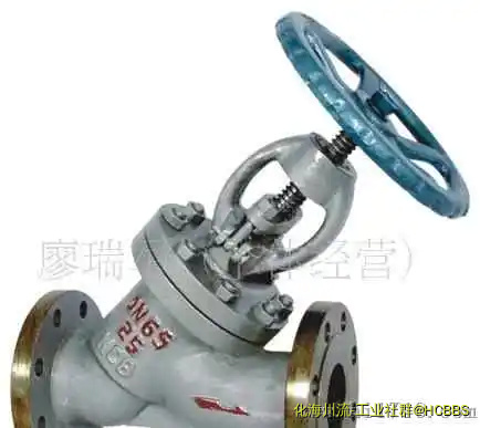

[求助] Y型截止阀关闭时高压侧在下图里面的左侧还是右侧?
1.7K |13
现在被好几种观点搞的有点蒙圈
还请高手指点
O(∩_∩)O谢谢

城市男孩VIP会员 VIP会员 化海川流M | 显示全部楼层       最后访问IP河南省
主要看你压力多高,如果是压力特别高的的话右侧否则阀杆承压太大压力不高的话左侧

海川副教授  |  头衔:  【海川活跃分子】
高压侧是在图片的左侧。【首先一般截止阀是下进上出,其次看图片如果是高压在右侧的话,压力会传到阀体密封,密封是无法承受的。】

老兄你说的有点道理,但感觉还是有点牵强 比如这个阀全开的时候,两侧的压力基本是相等的,压力都很高 密封那里肯定是需要承受高压的 这一点您如何解释? 另外新加的那个图片你看看是A对还是B对? 谢谢  详情 回复 发表于 2017-6-27 20:16
goldliyang + 5 积极参与
zdl1966 发表于 2017-6-27 18:23
高压侧是在图片的左侧。【首先一般截止阀是下进上出,其次看图片如果是高压在右侧的话,压力会传到阀体密封 ...
老兄你说的有点道理,但感觉还是有点牵强
密封那里肯定是需要承受高压的
这一点您如何解释?
谢谢

全开的时候,不要密封也可以吧? 刚刚开启和马上要截止的时候呢?  详情 回复 发表于 2017-6-28 08:05
确实阀体是应该有箭头的,我认为B对。  详情 回复 发表于 2017-6-27 20:21
确实阀体是应该有箭头的,我认为B对。

goldliyang + 10 深入讨论
我感觉左侧,全关的时候左侧压力最大,随着阀的来度的增大,右侧压力逐渐变大,全开时达到压力平衡

全开的时候,不要密封也可以吧?
刚刚开启和马上要截止的时候呢?

buguVIP会员 VIP会员 | 显示全部楼层       最后访问IP浙江省
截止阀一般都是低进高出,阀体上的箭头也是这样标记的吧,流体流向肯定是从高压力流向低压力一端,那么关闭时,答案不就是左边压力高么
