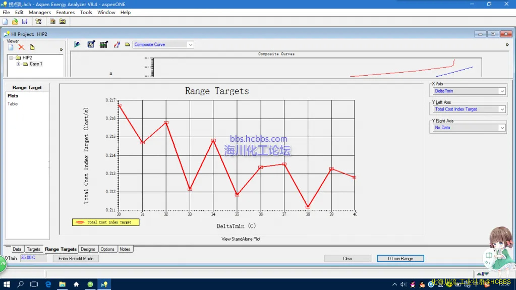

求大神帮我看看,怎样可以把拐点从38调到20度左右。

改低换热器价格参数即可
