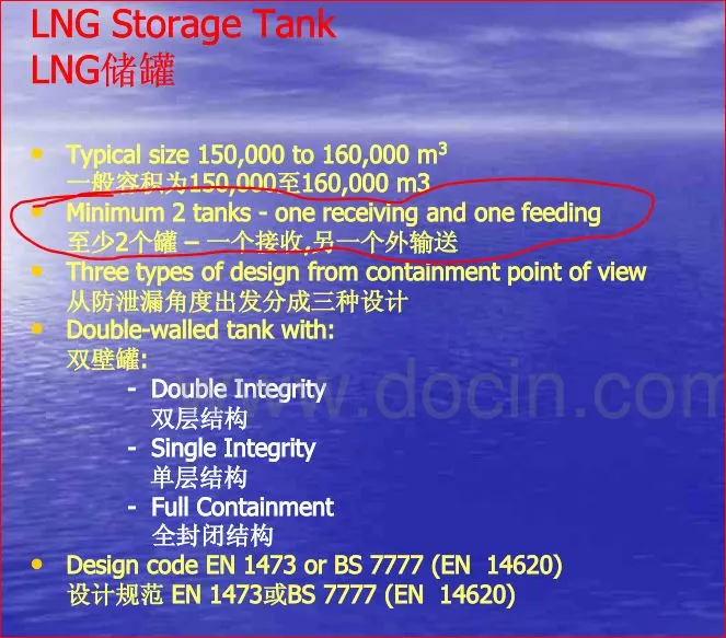

气化站的LNG罐子,用一个可以吗?能边加槽车注边对气化器供液吗?

可以的,进液口加注,出液口生产

可以  需要考虑槽车卸液剩余问题

问的有问题,是边卸车还是边用充装口加注?

可以,革命生产两不误。
