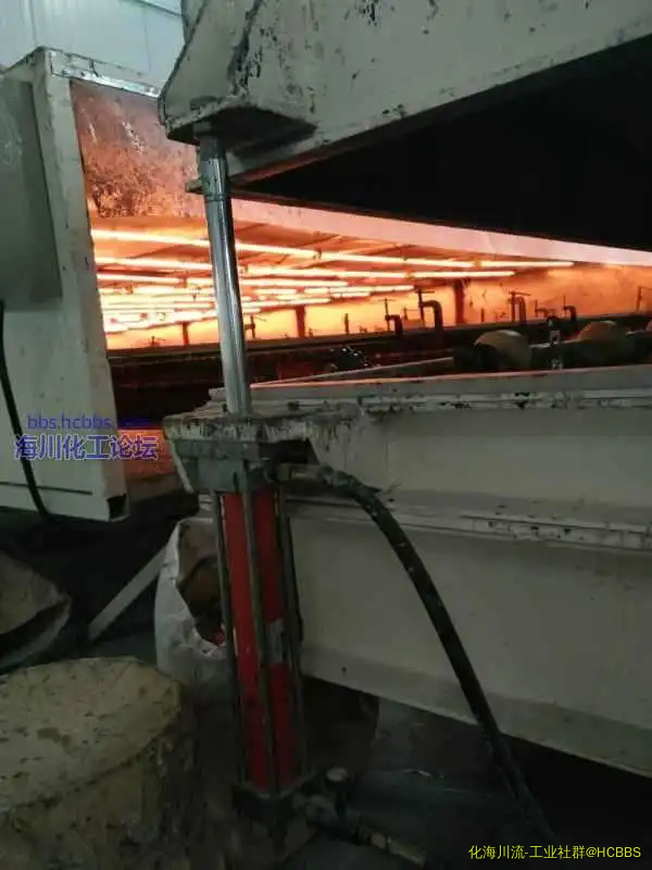

树脂固化时会挥发少量溶剂,如苯乙烯35℃挥发量2.06-4.58%,那么在需要加热固化时,使用电加热线加热,应该很不安全啊。苯乙烯引燃温度490摄氏度,爆炸限值1.1-6.1%。如图设备,是否不安全,为啥没有发生事故呢?

当然不能啦,不饱和树脂属于液态可燃物,苯乙烯是做溶剂溶解他的,苯乙烯是乙A类,他最次是丙类火灾危险性物质。肯定不是丁类,如果他固化的话是丁类的了。

当然不能啦,不饱和树脂属于液态可燃物,苯乙烯是做溶剂溶解他的,苯乙烯是乙A类,他最次是丙类火灾危险性 ...
那如图的加热方式,岂不是非常危险
发表于 2017-8-15 12:01:18
纯树脂加热肯定不行,容易着火,不过你做的产品,里面加了很多填料,估计是人造石之类的,这样加热关系不大  详情 回复 发表于 2017-8-15 12:44

这个装置,怎么个运作法呀,我不太清楚,如果是直接加热,没有采取保护措施的话,肯定危险。

伐鬼方 发表于 2017-8-15 12:01
那如图的加热方式,岂不是非常危险

xuze34 发表于 2017-8-15 12:44
纯树脂加热肯定不行,容易着火,不过你做的产品,里面加了很多填料,估计是人造石之类的,这样加热关系不 ...
的确是加了氢氧化铝,但树脂固化不是有挥发气体嘛,这里溶剂是苯乙烯,此处的加热方式,不合适吧
