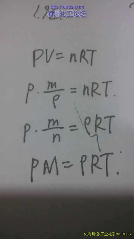

在不同的温度和压力下,CO气体的密度怎么算或查找,谢谢!

用标准状况推导
