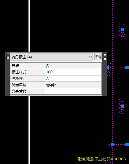

一直以来CAD的技术就处于能画画图的档次,再加上之前的工作也不需要多高的CAD能力。好了,找场子的铺垫说的差不多了,现在言归正传。
现在想要把图纸中所有的颜色改成黑白,偏偏标注颜色怎么也改不了,现上传CAD文件和截图,恳请无所不知的海友帮帮我。

海川顾问组(海友)  |  头衔:  【海川资深技术人员】
先所有的标注,颜色by layer随图层,然后改标注样式。
发表于 2017-6-10 11:53:37
你好,我还是有点小白。 我选择了部分标准,然后选颜色by layer都可以,随图层没找到;还有我的标注样式是这样的,您看下图片。  详情 回复 发表于 2017-6-10 13:06

wuchangjian楼主 VIP会员 VIP会员 | 显示全部楼层       最后访问IP江苏省
海川大学三年  |  头衔:  TA未设置
你好,我还是有点小白。
发表于 2017-6-10 13:06:35
花了2财富下载文件后,发现,更改所有的标注样式即可:100,20,C300,箭头,选白色,文本,选白色。  详情 回复 发表于 2017-6-10 14:29
应该是分别修改文字和箭头尺寸线的颜色
wuchangjian 发表于 2017-6-10 13:06
你好,我还是有点小白。
我选择了部分标准,然后选颜色by layer都可以,随图层没找到;还有我的标注样式 ...
花了2财富下载文件后,发现,更改所有的标注样式即可:100,20,C300,箭头,选白色,文本,选白色。最后,所有图层,白色。
