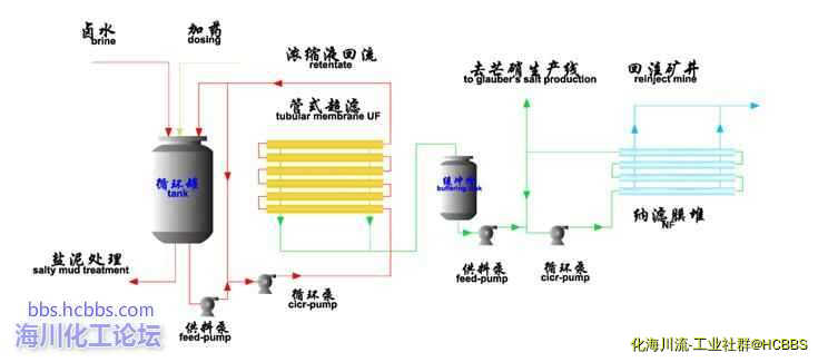

如题。求能从卤水中除去硫酸盐的技术的公司。

你这是卤水精制,可以采用超滤、纳滤进行。这方面目前很成熟的。看一下以下的处理工艺吧, 基本符合你的要求:
盐被称为“化工之母”,是无机化工的基础原料,井矿卤水含盐量可达300g/L,已逐渐成为氯碱工业生产的主流原料。但井矿卤水中含有大量硫酸根、钙镁离子等杂质,硫酸根离子会导致离子膜电解过程阳极放电而破坏电极,钙镁离子则导致设备结垢,对设备安全运行造成极大的危害,因此必须进行精制处理。
原有膜法精制工艺中要求卤水中NaCl含量<280mg/L,这就要求从地下开采出饱和卤水必须先加水,以降低NaCl含量,精制后再通过化盐工艺使NaCl含量达到300g/L以上,流程复杂,能耗高。
我公司携手江苏石油勘探局采输卤管理处于2011年开始研究膜法精制饱和卤水(NaCl>300g/L)工艺,经过三年中试试验研究,在2013年5月,建成年产20万m3饱和卤水精制工业化生产线。
集成工艺
该系统采用了自主研发的高装填密度管式膜组件,并结合纳滤技术,是国内外唯一可直接膜法精制饱和卤水的工艺,该工艺减少了前期加水、后期加盐两项工艺,节约了大量的加盐费用,且技术先进,流程简单。
