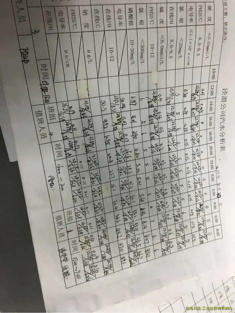

锅炉给水、锅水和过热蒸汽采用动态密闭测量方法,但是给水和过热在线数值和用PH仪测量差距大,PH每天都会校验,以前有给锅炉给水加氨,在线和人工测量基本差不多,停止加氨后差距就变得比较大。这是怎么回事

数据台帐的日期是5 月30号,即昨天,而图中仪表日期中2月3日。这能说明什么问题呢?
对于锅炉给水,化验室的测量值与在线仪表的测量值存在偏差很正常,原因是化验室取样分析不适合锅炉给水这种纯水的检测。如果在线分析仪没有选择纯水专用的pH分析系统,那偏差更不知道是多大了。
把检测的条件分别说一下,才好让海友帮你判断。
只列一堆数,您觉得有谁会耐心去看么?花点时间把数据整理一下,让看的人感觉好点,才可能有人愿意帮你。

在线监测是在密闭的条件下测量的,但是跟人工取样的差值偏差太大,同时我用了PH试纸测量给水PH大概是6,跟在线监测差不多,但是PH计测量出来就是8-9之间,PH计每天都在校验。
