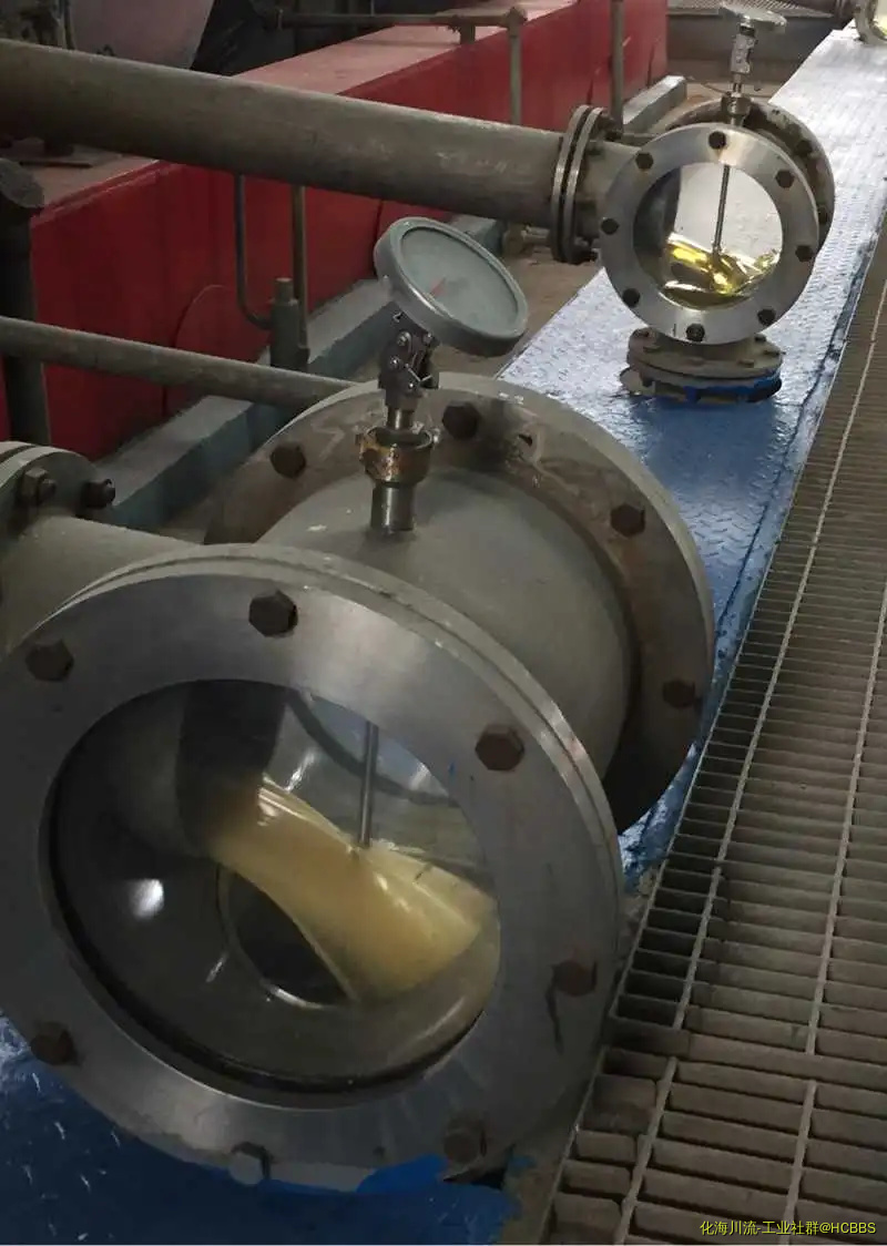

如图,催化装置风机,靠近镜头的是齿轮箱回油看窗、稍远是轴承箱回油。为什么回油的颜色和透明度完全不一样呢?

两侧回油的温度一样么

乳化了

三楼正解,是由于齿轮搅动产生的气泡所致。

三楼正解,温度气泡都是影响因素,这里我觉得还是气泡影响作用更大些。

齿轮箱的回油中有气泡,是由于齿轮搅动润滑油和空气造成的。润滑油回到油箱后,会进行气泡释放。正常现行, ...
感谢分析

气泡导致的,停下来颜色就变回一致了,或者停车转速逐渐降低的过程也会看出变化

看齿轮箱温度和轴承箱温度吧
