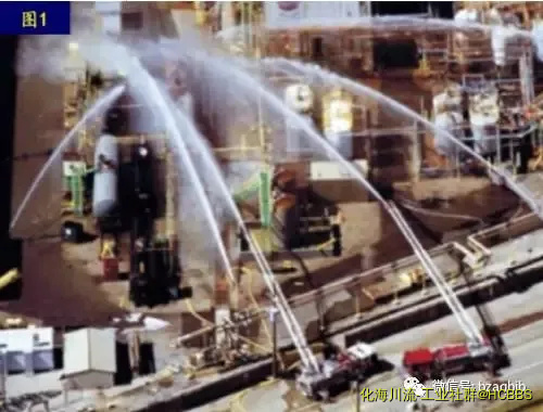

一辆装有甲硫醇的有轨贮罐车正在卸料区域卸料。该卸料区域内还有其它的甲硫醇罐车和氯气罐车停放于此或在此卸料。甲硫醇是一种有毒易燃气体(沸点为6℃)。在卸料过程中,连接到罐车卸料阀门的一个2英寸转1英寸的变径接头螺纹部分断裂。甲硫醇泄漏出来,形成了蒸气云。
在应急响应人员到达现场后不久,甲硫醇蒸气被点燃,在空气中形成一个直径达200英尺的大火球,爆炸损坏了有轨氯气罐车的卸料软管。有2名工人因暴露在有毒气体中而丧生,第3名工人死于有毒气体暴露和烧伤。有约2 000名人员从该区域疏散。该罐车内的甲硫醇全部泄漏出来(约150000磅),另外还有约26000磅的氯气泄漏(见图1)。尽管2辆有轨贮罐车的卸料连接管路上都装有流量限制阀,但是该阀并没有关闭以切断泄漏。据判断,这是由于通过故障管道的流量太小,以至于流量限制阀没有动作。
经过检查发现,出故障的接头(见图2和图3)内侧腐蚀非常严重,而这个接头是与其它管道连接的唯一支撑,其受力超过50磅。而接头采用螺纹连接方式远没有焊接和法兰等其它连接方式牢固。
