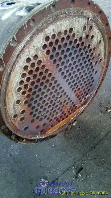

今天换下来一台八年前制作的冷凝器,看看管板这样布管,合理吗,换热效果怎么样?

这是单程的冷凝器,我觉得中间一条不布管不合理,同时管与管之间的间距太小,而四周却空着,两种情况水都会走短路,不利于热交换,换热效率低下。

中间一条明显是有东西 里边应该有分程隔板  详情 回复 发表于 2017-5-24 08:18

反正我认为不合理  壳侧侧边会有比较大的流量  里边流速会不均匀的   里边要是有假管那就另一说了

没有分程隔板,就是简单的单程,里面也没有假管。

同意你的意见。

增塑剂产品生产的酯化冷凝器,壳程是循环水,管程是异辛醇与少量的水。

我觉得有点道理,防短路,受力均匀,就是难看
