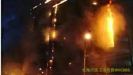

案例3:央视北配楼火灾
2009年2月9日(农历十五元宵节)20时27分;位于北京市央视新址北侧配楼“文化中心大楼”工程发生火灾,火灾造成1名消防人员死亡,6人受伤。直接财产损失15亿元。
经查,起火原因是违章燃放烟花爆竹。
根据有关规定,距建筑50米内不得燃放烟花爆竹。
经验教训:
不得违章燃放烟花爆竹。

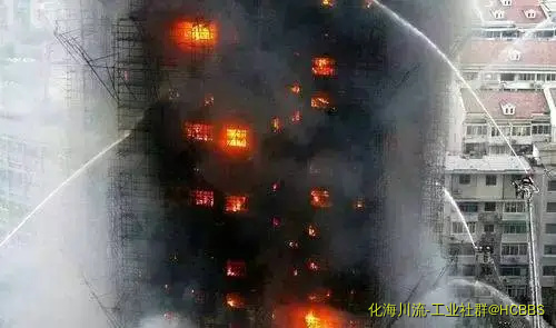

案例5,上海胶州路外墙火灾
2010年11月15日14时15分许,位于上海静安区胶州路707弄1号胶州高层教师公寓,经查,当日14时14分,电焊工吴国略和工人王永亮在加固胶州路728号公寓大楼10层脚手架的悬挑支架过程中,违规进行电焊作业引发火灾,此次火灾造成58人死亡、71人受伤,直接经济损失1.58亿元。

建筑外部保温材料不得使用易燃可燃材料。

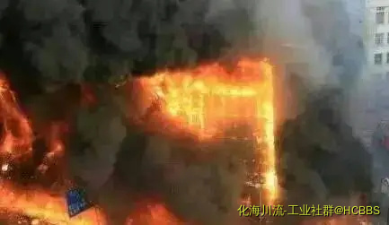

案例7:大连“5.21”火灾事故
2016年5月21日11时许,大连市长兴岛经济开发区三堂村三堂街292号发生火灾,位于一家商店二楼的补x i班着火,造成三名六年级学生死亡。
据警方通报称,公安消防部门初步认定的起火部位位于“小博士”商店一楼东侧的厨房内,起火原因为洛某信使用电炒锅加热至油温过高着火后,处置不当洒落引燃周围可燃物进而发生火灾。过火面积80平方米,室内物品均有不同程度的烧毁,楼梯、厨房、卫生间和楼梯附近的墙体烧毁严重,烟熏程度较重。
此次火灾事故涉及4名责任人,分别是“小博士”商店经营业主洛某怀及其父亲洛某信,金色童年文化培训班法人代表尹某及其丈夫范某。
经验教训:
厨具用品使用不当引发火灾。
