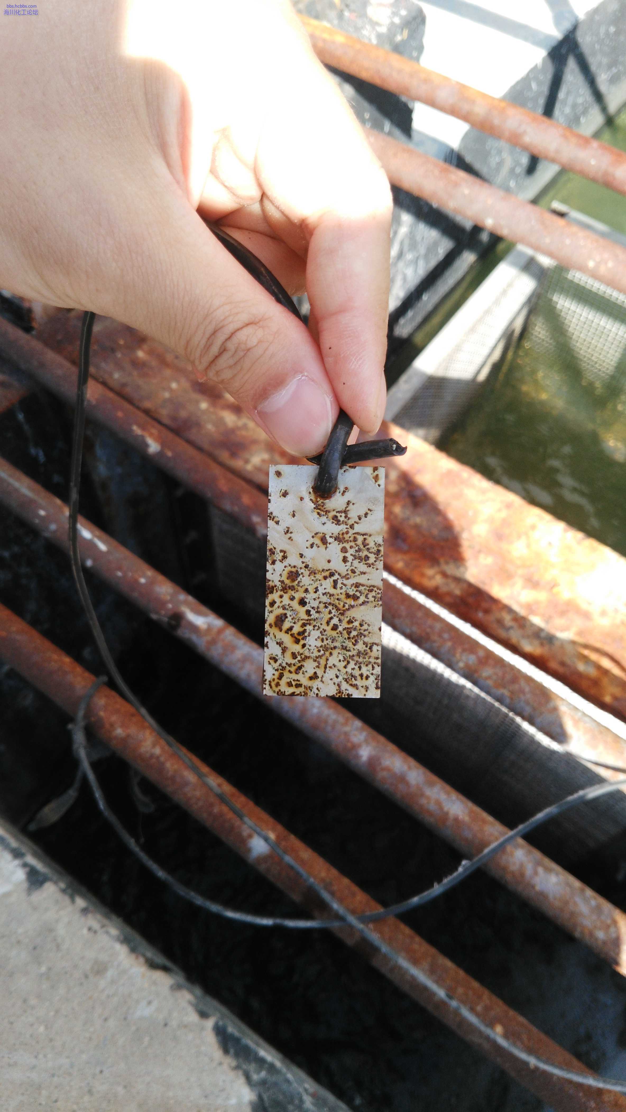

这是公司抽查的循环水挂片,目前正常加药,指标还算稳定,不知道为什么腐蚀还在继续,求告知。

还是要看一下水质的分析
不知道是不是氯离子浓度太高?

定期做PH,电导,总碱度,总硬度,游离氯等

PH值有问题吧,看你这环境估计有酸性气体哦
发表于 2017-5-19 12:46:39
挂片悬挂了多长时间?正常情况下循环水腐蚀是不可避免的,尤其是全面腐蚀,只要腐蚀速率在可控制范围内就行。
可以计算一下腐蚀速率。计算方法可参考:GB/T 18175-2004 水处理药剂缓蚀性能测试 旋转挂片法 该国标里有腐蚀速率计算方法。
碳钢:腐蚀速率小于0.075mma
不锈钢:腐蚀速率小于0.005mma
发表于 2017-5-19 15:15:23

song62507826楼主 VIP会员 VIP会员 | 显示全部楼层       最后访问IP江苏省
aqiao1011 发表于 2017-5-19 15:15
挂片悬挂了多长时间?正常情况下循环水腐蚀是不可避免的,尤其是全面腐蚀,只要腐蚀速率在可控制范围内就行 ...
4月份开始挂的,有一个多月了

只能减缓腐蚀,不能一点都不腐蚀,你要通过挂片计算下腐蚀率,合格就说明很正常,不合格就要找原因了
