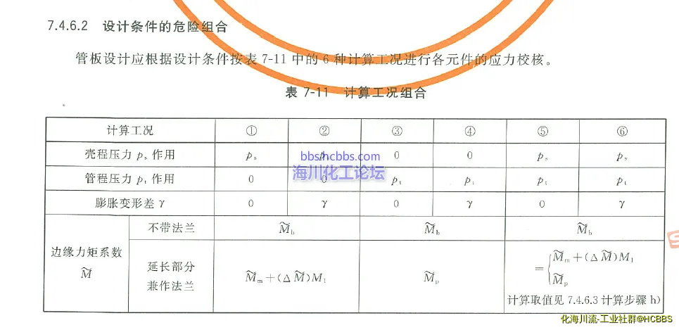

请教各位,假如换热器的管程工作压力是0.1MPa,壳程工作压力是1.0MPa的话,设计压力应该怎么选?假如管程设计压力是0.12MPa,如何理解壳程对换热器管束的压力?换热器管束不应该受到内外两侧的压力吗?管束能否承受壳程1.0MPa的压力?本人在一线生产,不是太理解这个问题,请各位指导,谢谢!

能承受的了,都是以最苛刻的情况计算。

以什么样的条件计算啊,能不能说的详细点,还不是太理解,谢谢了

就是你说的高压高温条件的单独都能满足。  详情 回复 发表于 2017-5-15 20:45

这个要考虑最极限的可能。

就是你说的高压高温条件的单独都能满足。

按六种工况计算校核,不会有问题

简单的说,换热管壳程压力下强度也需要核算,但是管箱就不需要

我也想问,所以到底怎么选,不清楚啊

作为设计人员,你说的这些因素都是要经过计算,所以说,管壳程设计压力可以分别取,管程常压也是没问题的,只是有一点,如果管程压力高于壳程压力时要考虑制造过程中管头的泄漏检测。
