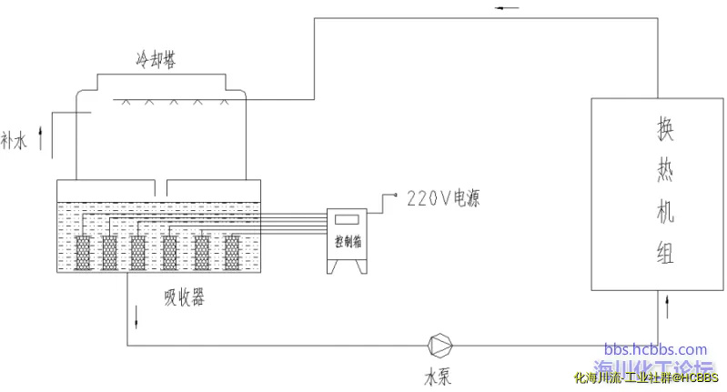

本方案核心设备是XGH型循环水在线吸垢器,设备安装部位在循环冷却水系统冷却塔下方的集水池,该部位水流速度最慢,十分有利于发挥在线吸垢装置的使用效能。根据该系统循环水量及保有水量的参数,选型如下:
循环冷却水系统:采用4XGH-2500型在线吸垢器,带6个标准吸收器,输出功率2000W,分别安装在冷却塔集水池内,控制器可就近放置在冷却塔旁边。

冷却循环水系统需投加缓蚀阻垢剂药剂及杀菌灭藻剂进行水质处理,防止循环系统结垢及菌藻繁殖,该系统循环水量为7000m3/h,按目前加药处理浓缩倍数控制在4.0,根据国家标准GB50050-2007计算:
蒸发水量Qe=k·ΔT·Qr
风吹损失水量Qw= Qr·0.05%
补充水量Qm=Qe·N/N-1
排污水量Qb=Qm--Qe--Qw
式中
  Qr﹋﹋﹋﹋循环冷却水量(m3 /h)
  Qe﹋﹋﹋﹋蒸发水量(m3 /h)
Qw﹋﹋﹋﹋风吹损失水量(m3 /h)
   Qm﹋﹋﹋﹋补充水量(m3 /h)
   Qb﹋﹋﹋﹋排污水量(m3 /h)
    N﹋﹋﹋﹋浓缩倍数
ΔT﹋﹋﹋﹋冷却塔进出水温差(℃)
k﹋﹋﹋﹋气温系数(1/℃),取0.0016。
每年排污消耗水量约为:281520T
缓释阻垢剂投加量:14.5吨
年投加缓释阻垢剂费:约11.5万元
杀菌灭藻剂投加量:2吨
年投加杀菌灭藻剂费:约2万元
使用在线吸垢器后可不用投加缓蚀阻垢剂,杀菌灭藻剂用量可减少1/2,此项可节省药剂费用:12.5万元。
2、节水效益
采用本设备后可提高浓缩倍数至5.0-6.0以上可大幅减少排放;
补充水量Qm=Qe·N/N-1
排污水量Qb=Qm-Qe-Qw
每年排污消耗水量约为155040T
实际节水126480T
如按水费2.0元/T计算,全年节约水费126480*2.0=252960元。
