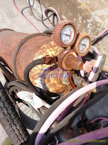

[求助] 看看使用中的气瓶

气瓶锈蚀严重,颜色标示缺失,气管老化,连接处使用铁丝连接,应该使用卡箍,,减压阀气表无法归0,看不出压力表检验情况

德国阻火器VIP会员 VIP会员 | 显示全部楼层       最后访问IP辽宁省
风吹日晒的,严重锈蚀

这种气瓶都敢用,胆子也太大了.....

这瓶乙炔有了好几年了?~~如果是充装站新送来的,拒绝接收吧~~至于减压阀,买个新的吧~~值不了几文~~

风吹日晒的,严重锈蚀,管子有开裂,存在安全隐患。

左边的乙炔瓶,即溶解乙炔钢瓶,压力不会很大,一般不超过1.6MPa,没有一些海友说得那么可怕。
但这个钢瓶腐蚀得已经快不行了,更换一个新的吧,没多少钱。毕竟安全第一。乙炔钢瓶上的压力表和连接件均是特殊的,应该禁铜禁银及其合金。
右边的是配套的氧气瓶,压力可能会大一些,但也已经腐蚀严重,不宜再使用了。

主要问题是气管老化严重,气管连接不规范,没有防晒措施

严重缺乏保养,应该加大检查气瓶厂的力度。

补充一下,安全类资料上上提到乙炔阀连接件应采用铜含量小于70%的铜合金,也就是纯铜是严谨使用的,溶解乙炔瓶子应为白色色漆标识,目前都不能看清楚颜色,红色“溶解乙炔不可近火”更是看不见。乙炔瓶压力倒是不高,这个有填充物及丙同。

乙炔禁铜、银等金属,但是铜合金在铜含量低于70%还是可以的
