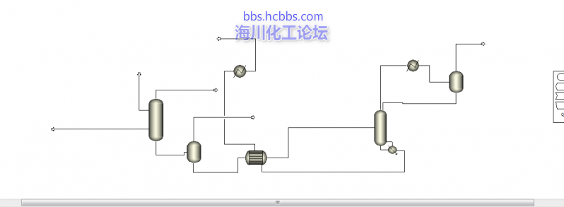

aspen循环,不加循环可以打通,将吸收液返回进料,怎么做都错,请file:///C:\Users\Administrator\AppData\Roaming\Tencent\Users\1042890739\QQ\WinTemp\RichOle\8L6KK1_6P)~}61`~Z(Z}H%9.png
问该怎样做,大神可不一可以帮忙做一下,谢谢。

循环流股模拟收敛是难点。不收敛原因很多,最好能发个BKP看一下。

洗手液有损耗的,你加了新鲜洗手液没?而且新鲜洗手液要用计算模块,加入量=损耗量
