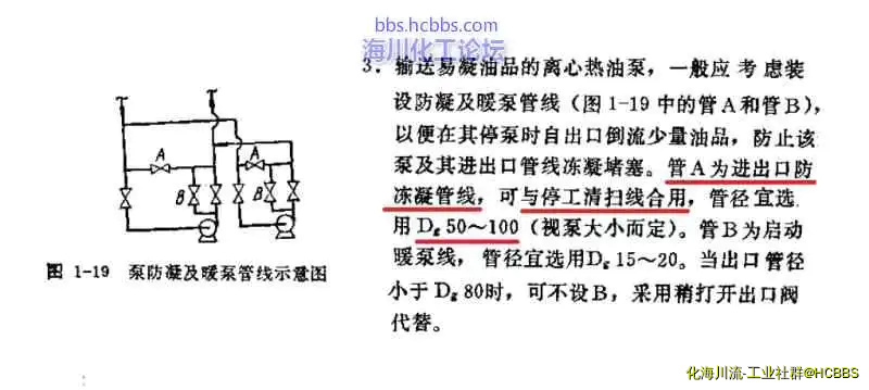

如题,离心泵的进出口管线的跨线作用是什么呢,该跨线的尺寸都是怎么确定的,求教大神指导。

泵进出口是不是有很大的压差,泵不运行就可以输送物料,要是这样跟进口尺寸一样。

流量是不是很小,看不到图,有的是最小回流管线

扫线或暖泵线一般dn25.

叫泵出入口防冻凝线,一般是DN40~100,太小的泵就不说了,兼做停工时吹扫的跨线。

同意5楼的说法

启动之前灌泵用,防汽蚀。

不是最小流量返回线么

看加在那个位置,止回阀前后,如果是止回阀前可能是暖泵线,加在阀后可能是开泵回流线。

暖泵用的,
