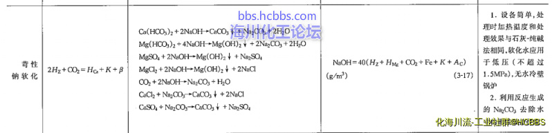

大家计算的时候是按照《给排水手册第四册工业给水》计算的吗?有些公式不知道是我不明白还是书上有误,想跟各位大神讨论一下!
仅用苛性钠处理是不是应该先确定Ca+Mg>HCO3(以摩尔浓度计),如果不满足该条件会碱度过剩吧?
石灰纯碱处理计算公式里面计算石灰用量时为什么还要算Mg,那和计算纯碱公式里面的Mg不是重复了吗?

因为镁硬度消耗石灰,镁离子与石灰反应生成氢氧化镁沉淀,从而去除镁硬度

相当于先用石灰把镁的永久硬度转化为钙的永久硬度?
如果按照石灰只去除暂时硬度考虑,算出来的石灰量就会比这个算法小吧?哪个是正确的呢?

石灰既去除暂时硬度,也去除永久硬度
石灰反应完之后,镁硬度可以做到20mg/L以下
发表于 2017-5-5 15:16:57
石灰不能去除永久硬度吧,转化成了钙的永久硬度  详情 回复 发表于 2017-5-5 15:38
