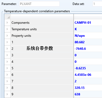

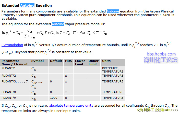

我做了一个饱和蒸汽压计算方程(Antoine方程)参数回归,发现一些有趣的问题,大家探讨一下。
具体过程见模拟文件。
首先,将饱和蒸汽压—T(温度)的实验数据输入后,进行安托因方程参数数据回归。

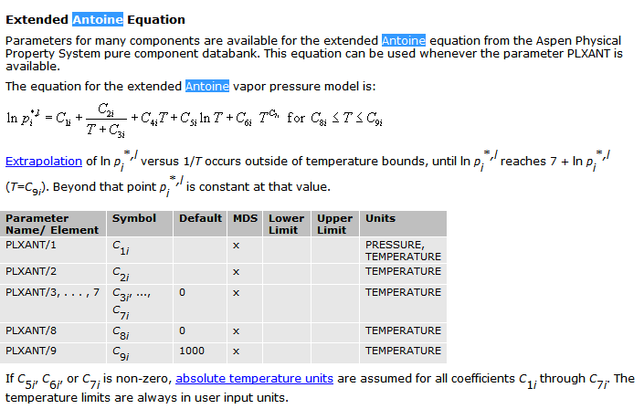

查看帮助文件,可知扩展安托因方程为
扩展Antoine方程
扩展Antoine方程

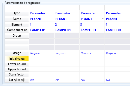

由帮助文件可知,上述有9个参数,其中参数1与温度压力有关,C8和C9是温度范围。在回归过程中,查看一些培训资料,大家回归的参数不太一样,有回归C1、C2、C4、C5,同时有回归其他参数的,当然回归不同的参数,对应的参数值是不一样的,我理解的是根据实验值回归参数值,其是通过线性拟合得到的,因此会由于你回归的参数不同,从而得到的参数值自然会有所不同。这样这里有个疑问,对于antoine方程到底是回归哪几个参数是合适的?

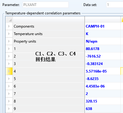

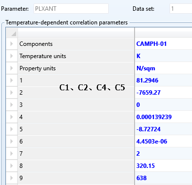

下面截取C1、C2、C3、C4
及C1、C2、C4、C5的回归结果(回归之前需要将Plxant结果删除,不然的话是在现有回归参数结果基础上回归,结果会有差异)
C1、C2、C3、C4的回归结果
C1、C2、C3、C4的回归结果
C1、C2、C4、C5的回归结果
C1、C2、C4、C5的回归结果
系统自带
系统自带
通过不同的回归模拟结果,实验结果与回归结果基本一致。

tdl522VIP会员 VIP会员 | 显示全部楼层       最后访问IP浙江省
前三个基本够用。

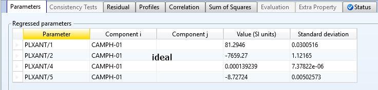

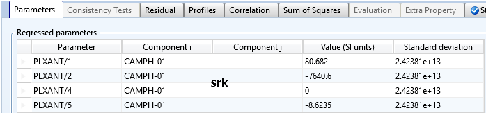

好的,谢谢,还有一个问题就是模拟过程中,发现不同物性方法回归得到的结果也是不同的,这个是由于不同物性方法中plxant的计算公式不同导致的吗,还是其他原因?
发表于 2017-5-5 12:25:10
感觉不应该啊,你只是用温度、压力值回归一个温度压力的函数,即使脱离aspen环境,用其他软件回归也是可以的。应该和物性方法无关吧  详情 回复 发表于 2017-5-5 13:09
zhxbkofkyoVIP会员 VIP会员 | 显示全部楼层       最后访问IP浙江省
海川工程师(荣誉)  |  头衔:  【海川资深技术人员】
毅然0517 发表于 2017-5-5 12:25
好的,谢谢,还有一个问题就是模拟过程中,发现不同物性方法回归得到的结果也是不同的,这个是由于不同物 ...
发表于 2017-5-5 13:09:07
毅然0517楼主 VIP会员 VIP会员 | 显示全部楼层       最后访问IP浙江省
zhxbkofkyo 发表于 2017-5-5 13:09
感觉不应该啊,你只是用温度、压力值回归一个温度压力的函数,即使脱离aspen环境,用其他软件回归也是可 ...
ideal
ideal
srk
srk
贴两张图,直观感受。我也是不太理解这块,因为不选用物性方法,也能直接查看plxant相应的参数,但是图中可知ideal回归结果应该是满足要求的,srk标准偏差太大都无法满足要求了
zhxbkofkyo 发表于 2017-5-5 15:24
一样的,两种方法
delete初始参数
delete初始参数
你模拟过程需要先将初始参数删除,如上图,同时将plxant项删除,不然的话,结果一样,
具体查看附件。结果如上一楼所示,是不一样的

真的没有回复了,看来。。。
发表于 2017-5-8 14:37:45
其实SRK算出来的数据也是正确的,把这些参数拿到EXCEL表中算了下,精度也是可以的,搞不懂的是为啥不同方法算出来还不一样,至于SRK算aspen报错,也不知道为啥,值是对的,但还是报错,不知道是不是bug  详情 回复 发表于 2017-5-9 14:22
毅然0517 发表于 2017-5-8 14:37
真的没有回复了,看来。。。

两个回归得到的参数,用于计算精度确实是可以的,这个确实没看懂,SRK的错误感觉是没有跟默认参数比较,因此我推断其是不采用扩展Antoine方程计算plxant。。。当然偏差接近无穷大,报错也就正常了,但是回归的话,又有默认参数,反正没看懂。。。默认这是bug
