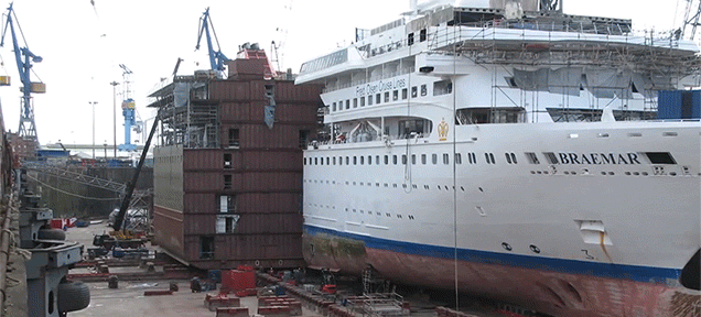

这个是一个邮轮加长的动图
其中就用用了模块化安装

模块化安装 省时省力还降低成本 尤其在遇到故障时  快速维修   唯一的缺点就是由于整体契合度要求较高 需要高精密的加工工艺控制  同时由于模块化原因 整体强度相对较低  适合低烈度  低价值 高更迭行业  其实我们自己的组装电脑本身不就是模块化嘛~

唯一的缺点就是由于整体契合度要求较高 需要高精密的加工工艺控制  现在我们已经不缺少这样的装备,缺少的是思路
好像是恰巧相反。石油平台,造船都是高价值的
造桥也是

模块化起源于造船,在设计时先将船体分割成若干个分段,不同的分段在车间和场地上建造,然后在船坞内组对焊接,形成整个船体,接着再在码头舾装和涂装。
现代模块化造船技术移植到海工以后,就和石油化工结上了亲家,在海工工厂将石化装置的模块像造船一样建造,然后到项目地安装,形成了新型的总承包模式----“EPCI”(设计、采购、建造、安装)。

那个叫 分段,block。

在油气田偏远的油气井边,一些分离模块、脱硫模块、管阀组都是设计成类似于集装箱大小的模块、橇块,就地运行。

石油行业资金雄厚,这方面走在前面,

三桶油和国内几家知名的石化工程公司和海工企业走在前列。
