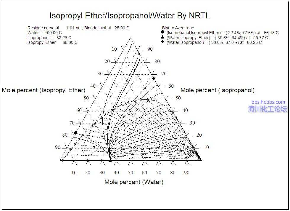

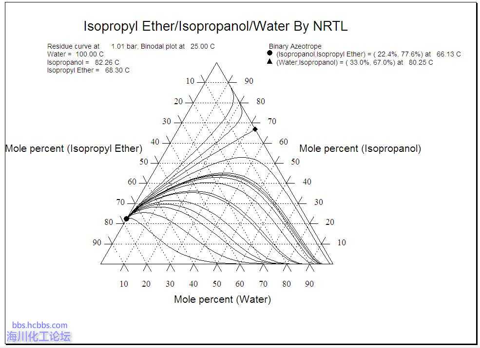

求异丙醚,异丙醇和水的三相图

软件可以直接做出来呀!

Aspen软件里肯定有的,仔细找下,这是个基础的功能

化工模拟计算软件里都有这个功能。

异丙醚,异丙醇和水的三相图
发表于 2017-4-27 10:54:17
wxch99219VIP会员 VIP会员 | 显示全部楼层       最后访问IP浙江省
异丙醚,异丙醇和水的三相图2
发表于 2017-4-27 10:56:37

相图分析:
三个两两共沸点;
