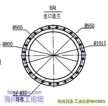

lyly708VIP会员 VIP会员 | 只看该作者 回帖奖励 |倒序浏览 |阅读模式       最后访问IP江苏省
简介--请教一个基础问题:水泵厂家给泵资料,会标注进出口法兰尺寸。如下图,标注的法兰内径为800,这个法兰尺寸和国标GB/T9119-2000 PN1.0 DN800的法兰尺寸相同,除了内径,标准上DN800的内径是824。如果用标准法兰和泵对接,有问题吗? .guestviewthumb {margin:10px auto; text-align:center;}.guestviewthumb a {font-size:12px;}.guestviewthumb_cur {cursor:url("template/one_default/assets/common/scf.gif"), default; max-width:300px;}.ie6 .guestviewthumb_cur { width:300px !important;} 登录/注册后可看大图 QQ截图20170411210835.webp (13.85 KB, 下载次数: 3) 下载附件  保存到相册 2017-4-11 21:09 上传 // [预览] strpos(QQ截图20170411210835.webp,'.doc') !== false //strpos(QQ截图20170411210835.webp,'.doc') !== false || strpos(QQ截图20170411210835.webp,'.docx') !== false 1254774 == 1725814 var jq = jQuery.noConflict(); function buyAction0(aid,tid){ layer.closeAll(); } function showBuy(aid,tid){ showWindow('attachpay', "forum.php?mod=misc&action=attachpay&aid="+aid+"&tid="+tid) ...-登录查看全文

简介--难道买的泵上的法兰不是标准呢吗?一般技术协议也是要求某种标准的法兰啊。哪个环节有问题了呢?-登录查看全文

简介--这个没问题吧?不确定。 除了内径,其余参数都与标准法兰相同,那就说明可以使用的。-登录查看全文
发表于 2017-4-12 08:22:14
DN800的管道外径是820,法兰内径800,不能插焊吧  详情 回复 发表于 2017-4-12 12:57

简介--幸好有你 发表于 2017-4-12 08:22 这个没问题吧?不确定。 除了内径,其余参数都与标准法兰相同,那就说明可以使用的。 DN800的管道外径是820,法兰内径800,不能插焊吧 ...-登录查看全文
发表于 2017-4-12 12:57:24
你这是哪个标准的法兰? DN800是32",干吗要插焊?对焊不行么?  详情 回复 发表于 2017-4-12 13:46

简介--lyly708 发表于 2017-4-12 12:57 DN800的管道外径是820,法兰内径800,不能插焊吧 你这是哪个标准的法兰? DN800是32",干吗要插焊?对焊不行么?-登录查看全文
发表于 2017-4-12 13:46:49
安装应该是没有问题的,泵的法兰内径为什么不和标准法兰一致呢?是考虑水泵结构设计的原因?[/backcolor]  详情 回复 发表于 2017-4-12 21:55

简介--幸好有你 发表于 2017-4-12 13:46 你这是哪个标准的法兰? DN800是32",干吗要插焊?对焊不行么? 安装应该是没有问题的,泵的法兰内径为什么不和标准法兰一致呢?是考虑水泵结构设计的原因? ...-登录查看全文
发表于 2017-4-12 21:55:09
那你要问厂家啊! 法兰选用标准的,是为了匹配方便。 是根据泵的能力配法兰,而不是根据法兰的尺寸而选泵。  详情 回复 发表于 2017-4-13 08:03

简介--lyly708 发表于 2017-4-12 21:55 安装应该是没有问题的,泵的法兰内径为什么不和标准法兰一致呢?是考虑水泵结构设计的原因? 那你要问厂家啊! 法兰选用标准的,是为了匹配方便。 是根据泵的能力配法兰,而不是根据 ...-登录查看全文

简介--基本上没问题,主要参数:螺栓中心距,螺栓孔大小,密封面尺寸一样就没有问题。-登录查看全文
