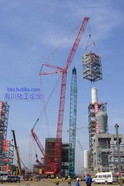

[attachimg]1447220[/attachimg] [attachimg]1447219[/attachimg]  详情 回复 发表于 2018-10-11 19:21

用德马克1250吨履带吊车,吊装聚乙烯框架钢结构。
