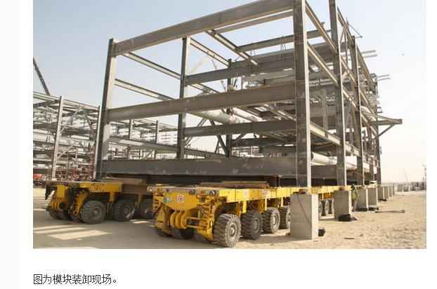

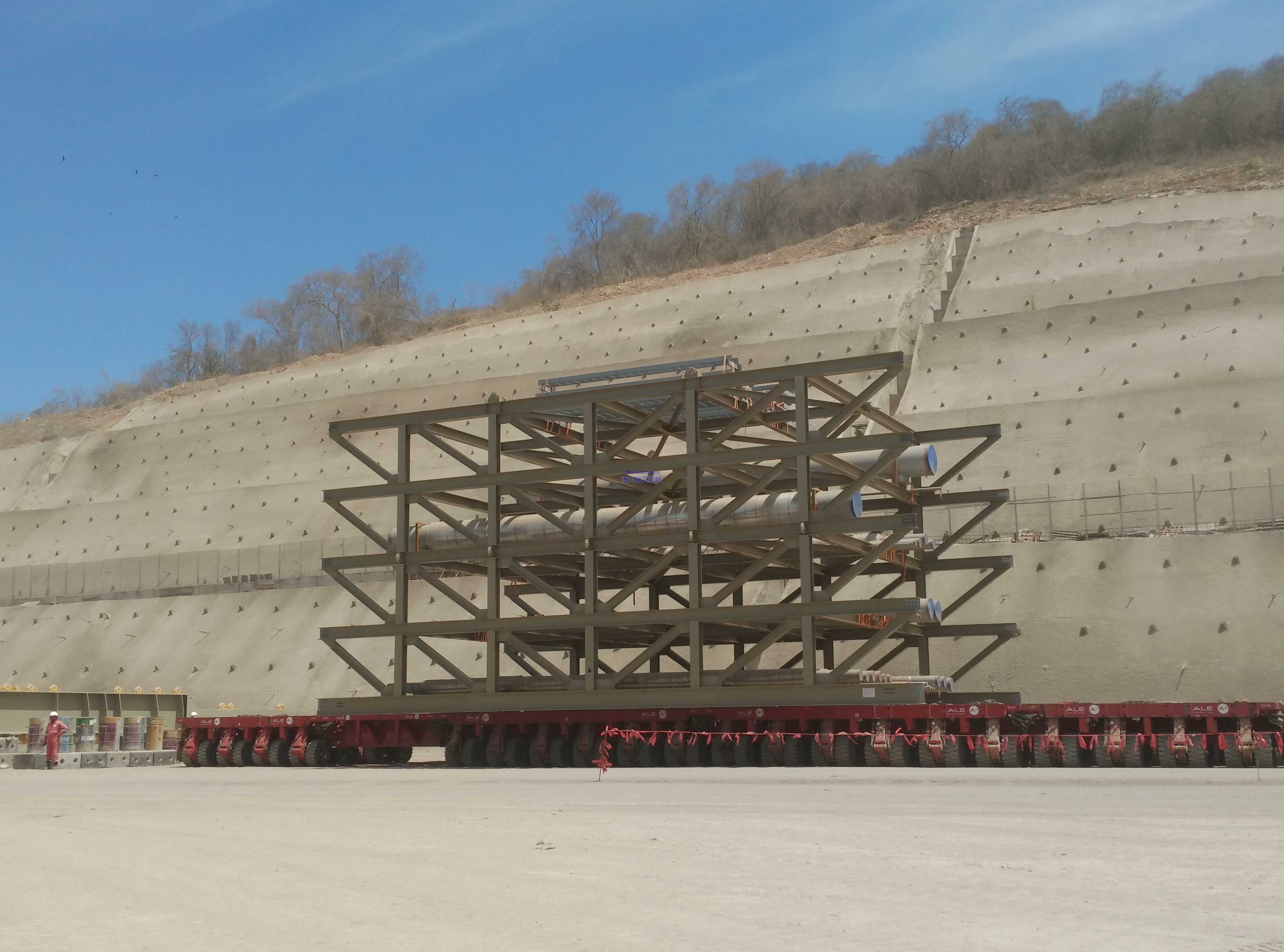

国内某知名工程公司承建海外大型炼油装置,基于海外装备制造资源、安装技术资源的匮乏,基本采取模块化设计和制造为主。该工程包包括:管廊模块(PRM71个,设备模块(ERM)24个;模块规格尺寸,长:11~30m,主要长度30mPRM);宽:3~13m,主要宽度10mPRM;高:4~17m,主要高度10~14m左右,最大模块尺寸30X10X13,净重351.6T。

国石化新闻网讯(杜洋)2013年4月17日,南京工程公司沙特RTIP管廊项目开始首件模块运输,模块运输工作将运行7个月。
模块化施工是目前国际工程施工比较流行的施工工艺,能够大幅度提高施工效率、减少现场场地占用。RTIP管廊项目全部主管廊钢结构及工艺管线、电缆桥架安装均采用模块化施工,主管廊分为63个模块,最长的模块42米,最短的24米。第一批开始在堆场预制的模块有32个,计划每3天运输1个。运输使用的是SPMT(自行式模块运输车),该车由电脑控制,是一种在液压组合挂车基础上衍生出的高端技术产品,车轮采用液压驱动、能进行独立转向和高度调节,转向模式多样,整机运行非常灵活,可以在复杂路况下实现超大重物的平稳运输。
16日下午,SPMT到达首个模块ABAA下部,该模块高12.4米,长28.5米,宽12米,总重量91.8吨。利用自顶升装置将模块顶起,检查完成后进行调整并固定。整个过程历时1小时30分钟,平稳顺利。
17日上午,模块运输正式开始,从堆场模块组装区域运到主管廊安装现场需要经过4公里的厂内道路、6公里的厂外道路,期间要进行道路封堵。整个运输过程极其顺利,不到3小时时间顺利到达指定地点。下一个工序是顶升并加入临时支撑件,然后继续运输至模块实际位置并卸载到位。

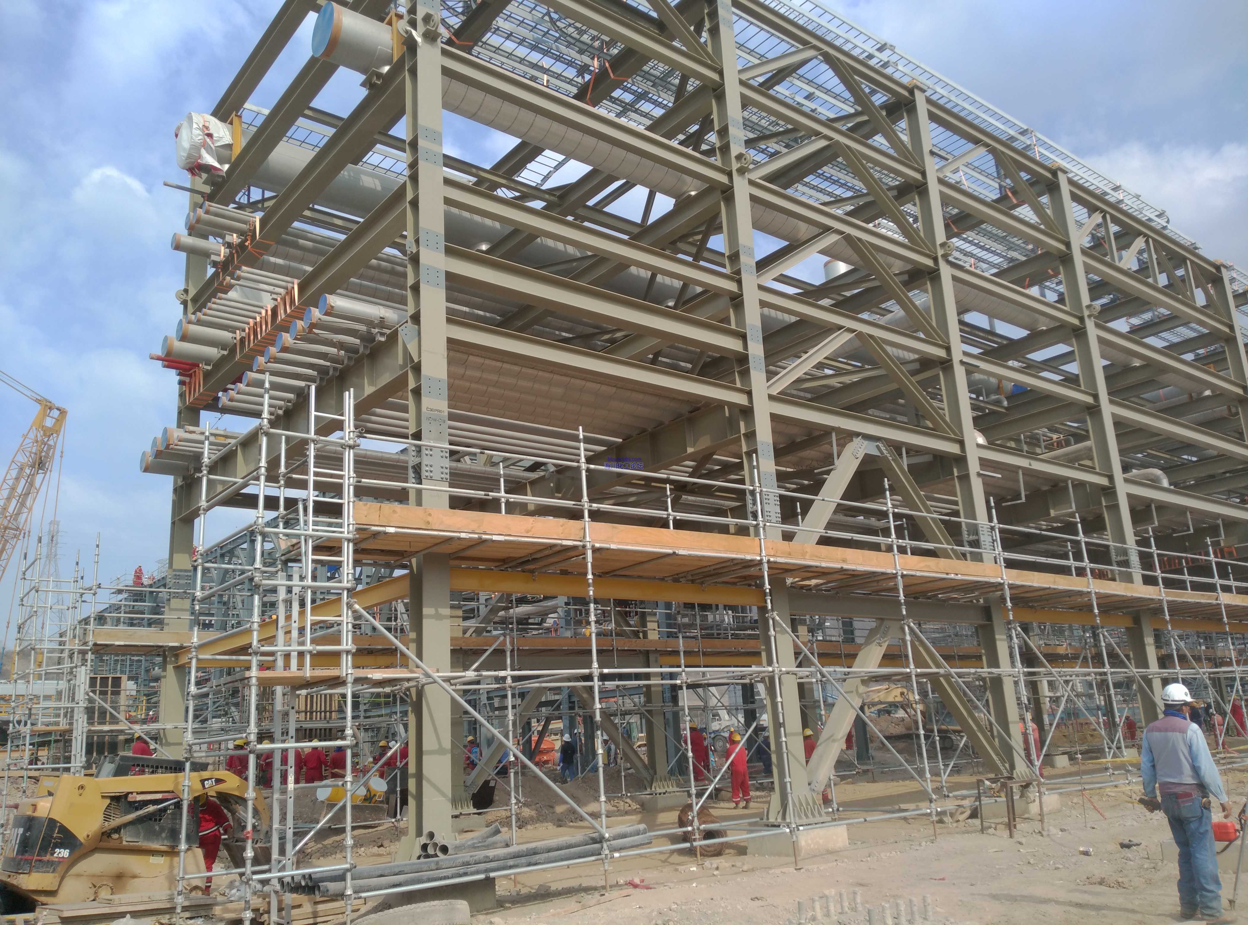

智者明 发表于 2017-3-27 20:40
是的。模块化设计、制造、运输和安装是一个系统工程。
就这个图列来说
这样的钢构紧固,是用正式螺栓还是临时螺栓
用正式螺栓,是在预装的时候就断头还是就位以后断头呢
发表于 2017-3-28 14:47:36
