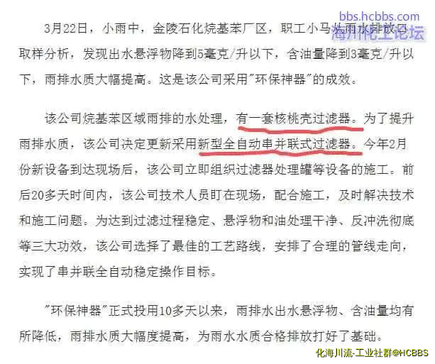

看了这个设备介绍
核桃壳是那个硬壳是不是
据说是要经过特殊处理
如何处理勒》
发表于 2017-3-23 11:09:10
海川讲师  |  头衔:  TA未设置
该过滤器是利用过滤分离原理研制成功的分离设备,采用了耐油滤材—特殊核桃壳作为过滤介质,利用核桃壳比表面积大、吸附力强、截污量大的特性,去除水中的油和悬浮物。该设备有自动和手动两种控制方式。过滤时,水流自上而下,经布水器、滤料层、集水器,完成过滤。反洗时,搅拌器翻转滤料,水流自下而上,使滤料得到彻底清洗再生。

不就活性炭的一种而已吗?

这是个俗称。一般是指用坚果壳或椰子壳做成的粒状活性碳。
由于这些壳的木质部分碳含量高并且质地硬密度大,制成的活性碳微孔均匀,比表面大,不易破碎。
直接使用这些果壳粉碎的滤料也可以,但吸附效果不如制成的活性碳。

核桃壳过滤器是以核桃壳为过滤介质,经特殊处理的核桃壳,由于表面面积大,吸附能力强,因而去除率高。

那这个就是活性炭过滤器的一种
有针对核桃壳的特性做特殊设计吗
还是就是一般的活性碳过滤器就可以的

一般的活性碳过滤器就行,因为坚果壳的活性碳强度比一般的活性碳高,不易碎,装填卸出都没问题。

除了核桃壳,还有哪些坚果壳可以做活性碳勒
比如杏仁壳
椰子壳可以吗
