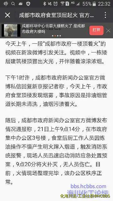

今天的一个消防资讯
厨房烟道火灾隐患
注意到的人不多吧?
该有哪些措施叻
大家来谈谈吧?

啪啪的打脸~~好嘛,自家人不好意思查自家人~~呵呵~~
