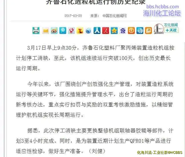

看到一个新闻里边说,挤压造粒机连续运行超过1100天
你家的挤压造粒机有这个水平吗
大家都来谈谈

100天也不是稀奇事,,挤压机也要看装置的,有的装置长时间生产一种或性能相近的两三种牌号的树脂,且生产负荷稳定,对挤压机长周期运行就容易。有的装置一个月切换三五次指数密度跨度范围大的牌号,挤压机长周期就不容易实现。还有一些其他因素,比如南方夏季的雷暴,台风等不可控的因素。

你这个牵涉到系统的可靠性的问题了 这个极端天气倒是值得注意 早点做预防  详情 回复 发表于 2017-3-31 12:17
台风来了,晃电的概率很大,,雷暴打坏仪表变送器也是会发生的。  发表于 2017-3-31 11:44
沙漠里的游鱼 发表于 2017-3-21 09:16
气候变化因数也会影响这个挤压机运行吗?
你这个牵涉到系统的可靠性的问题了
这个极端天气倒是值得注意
早点做预防

类似于挤压机这种大机组,长周期运行本身的关键就是整体的系统可靠性。
