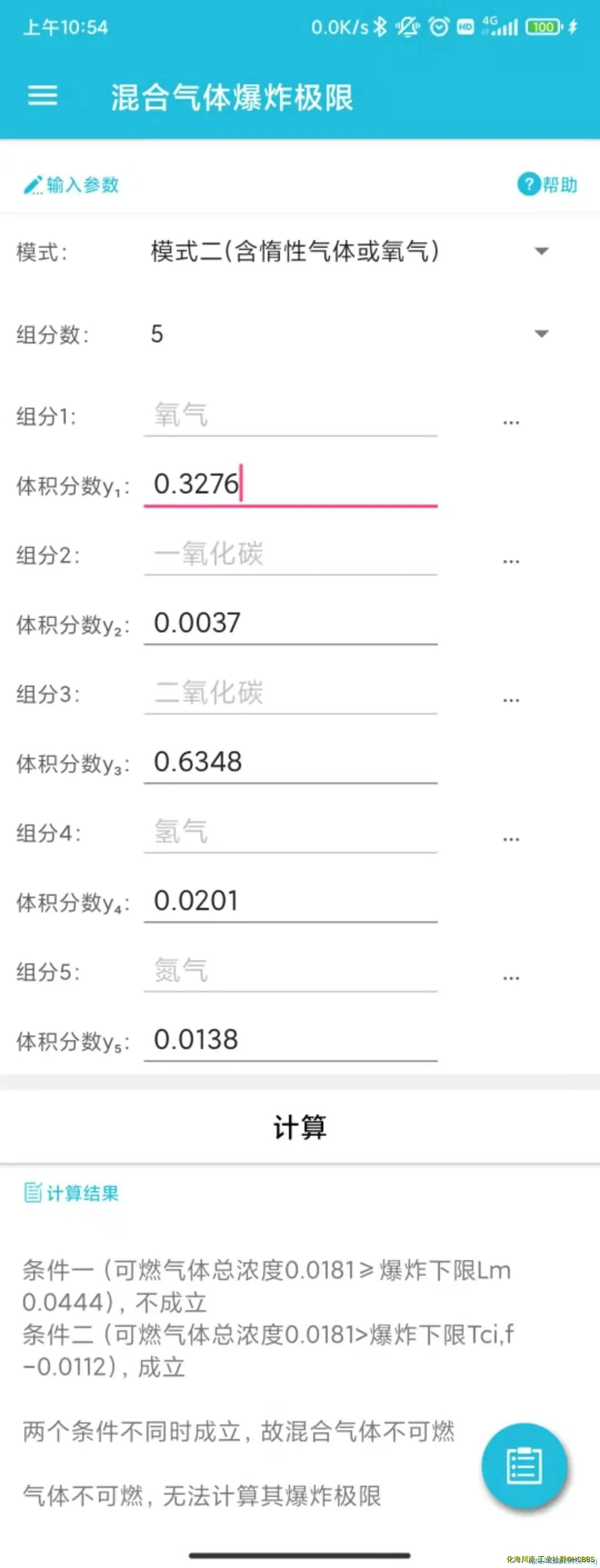

假设在一密闭容器中存在如下组分的气体:H2:2.01%;CO:0.37%;N2:1.38%;CO2:63.48%;O2:32.76%。如果在该容器内点火,是否会发生爆炸?这个怎么计算,请高手指点。(我们公司有富氧制气,成分和上述差不多,以前H2含量很低,现在由于工艺有所变化,H2含量增大了,担心入炉后发生爆炸,想通过理论计算好控制气体中的H2含量)谢谢大家了。

氢气爆炸下限是4% ,CO是12.5% ,其它都是不燃气体,这样看来应该是不会爆炸的。 但能做实验还是做实验了,更靠谱。

谢谢各位了。做爆鸣实验当然最保险了,但是需要一些硬件。研究了下,O2浓度对H2的爆炸下限影响不大,在纯氧气中下限为4.7%,这种气体成分肯定没问题的。

不会爆炸
