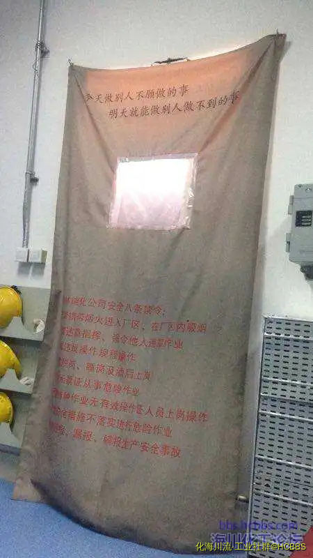

一北方海友家的隔热门帘
居然说静电有些厉害
这个静电哪里来的叻
该如何破

  材质决定的,类似纤维质的毛毯,摩擦容易带电荷.最好更换门帘,棉或毛制品可以有效避免静电.

里面弄一下细铜线,就像防静电服,引出去接到

这地方如果需要消除静电,还得找到就近的接地极,与帘子的固定侧接通。如果是燃爆风险高的空间,同时考虑二楼说的,尽量采用不易产生静电的材料做帘子。

用棉的就不会有静电了,可能是人身体带静电传导上去的

我觉得有这个 1.空气干燥 2,门帘经常掀开摩擦有静电 3,门帘材质容易产生静电  详情 回复 发表于 2017-3-6 08:59

1.空气干燥
2,门帘经常掀开摩擦有静电
3,门帘材质容易产生静电

门帘底边加橡胶板,导电到地面。

这个静电应该和链子材料有很大关系,可以换种材料的帘子,同时我觉得楼上说的接导线很不错!

做个接地就可以解决了
