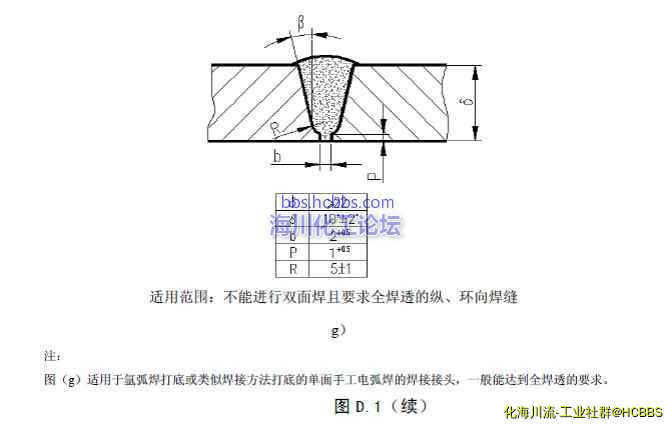

如题,求教直径3200,110mm厚Q345R环缝单面焊要求全焊透用150附录D.1图g行不?

按标准来说肯定行;你这么厚的,直径又大为何要单面焊啊。

难度太大了,关键是打底焊缝,这么厚的钢板,打底焊缝能保证质量吗?容器直径这么大,完全可以进行双面焊啊,能双面焊的,就不要单面焊。

结构限制了,最后一道环缝

那么大应该有人孔啊。可以在里面焊的。  详情 回复 发表于 2017-3-2 10:02

就是没有人孔才要单面焊啊

这么大直径都不设人孔?工艺管线口能进人吗?  详情 回复 发表于 2017-3-2 10:08

同意你的说法,尽可能采用双面焊,更能确保质量。

请问设计压力是多少?请注意图g)下方注的内容...

内部不能进人,焊缝如返修怎么办啊?

结构是采用内孔焊的蒸发器,内孔焊管板与筒体的环焊缝,就是有人孔也没有用啊

可以是可以,但是一个难度大,二来返修难

只要保证质量有什么不可以?

首先氩弧焊打底保证内部合格,再焊外面的,能自动焊的最好自动焊,那就人工焊,难度是不小啊!

既然结构限制无法进行双面焊,那必须对打底层焊缝进行严格的质量控制,从焊接工艺、焊工技能、检验检测等等,严格控制好。并进行中间无损检测以减少最终返修的困难。

这么大直径没有人孔不符合规范,还有壁厚这么大,建议还是双面焊的好,单面焊没法保证

这么厚的 要单面焊打底,的确难。。。或许可以采用直枪头。。
但是,这如何探伤?

严格按照焊接工艺执行,控制层间温度,每焊一二道做一次无损检测,等全焊完了再做检测,有了缺陷返修就比较麻烦了
