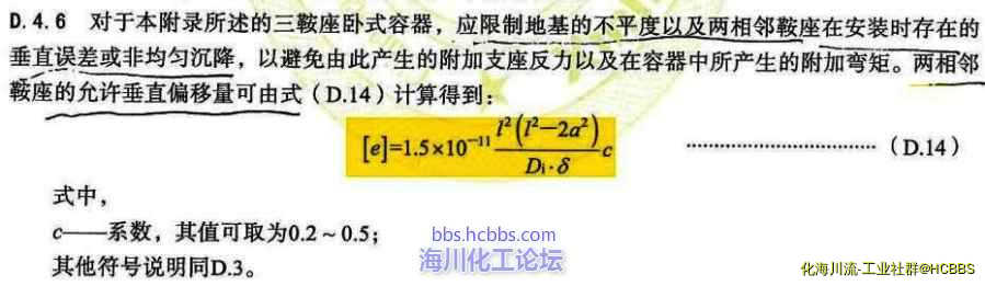

    最近设计一台卧式容器,用户要求设计为三鞍座支承,按照NB/T 47042-2014附录D.4.6计算两相邻鞍座的允许垂直偏移量,计算出的数值很小,不到0.1mm。要不要在压力容器设计总图上提出这一要求?如果提出这一要求,感觉实在难以控制。
    另外,公式中的δ指的是哪一厚度?公式中的a在NB/T 47042-2014《卧式容器》标准释义与算例中为A?
    不知大家是如何处理的...

看标准释义上像是名义厚度,但不确定没有符号说明。释义上计算的都没有你这么小啊,是不是计算有问题?
发表于 2017-3-1 10:24:25
刚我计算了一下厚度是按名义厚度算的,把你数据给我一下我给你算算。  详情 回复 发表于 2017-3-1 10:35
发表于 2017-3-1 10:35:55
筒体内径3200,名义厚度26,两端鞍座距离中间鞍座4890,两端鞍座到封头切线800。  详情 回复 发表于 2017-3-1 11:12

你这根本就没必要用三鞍座,太近了。

用户非要用怎么办?

我之前做过直径3200,长13000的都是两个鞍座。你这么近筒体肯定受不了。只能说服业主了。设不了三个鞍座。
看了一下标准及释义,δ在两者中都没有明确定义,本人认为可以采用名义厚度,而a符号可不是楼主所说,而是α,圆筒剪应力的方位角,见图5b.

有何依据?

a应该是A,看释义表格

不是角度的。看标准释义就懂了
