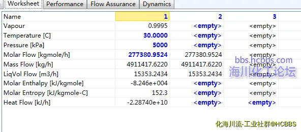

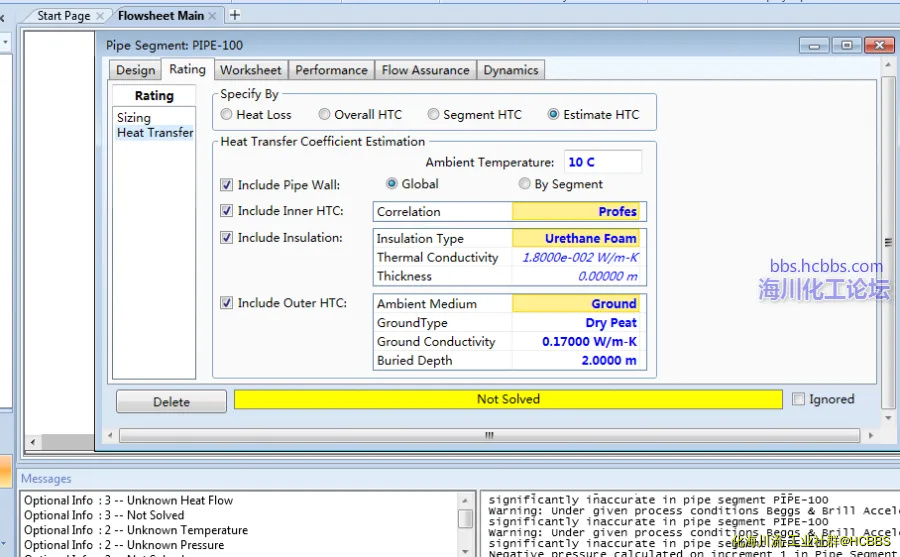

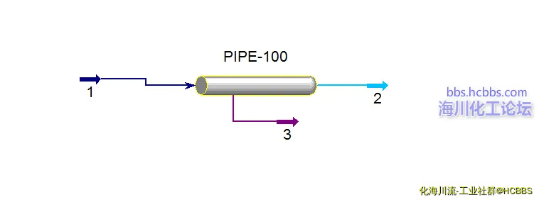

很简单的单管,想算压降和温降,其他值都设好了,HYSYS管道给定导热出不来热损失

这种情况的出现,通常是由于HYSYS根据你输入的管长、直径,算出来的压力降过大,出口压力低于0kPa(绝压)造成的(因为出口压力不可能低于0kPa,所以它会直接显示不收敛),而和是否算散热没有关系。
所以,你可以尝试把管径改大,或者把管长改小,先收敛了再说……
至于是否和实际匹配,那又是另外一个问题了~~~
发表于 2017-7-25 14:14:17
weeklyboyVIP会员 VIP会员 | 显示全部楼层       最后访问IP四川省
把保温厚度加进去应该就可以了
