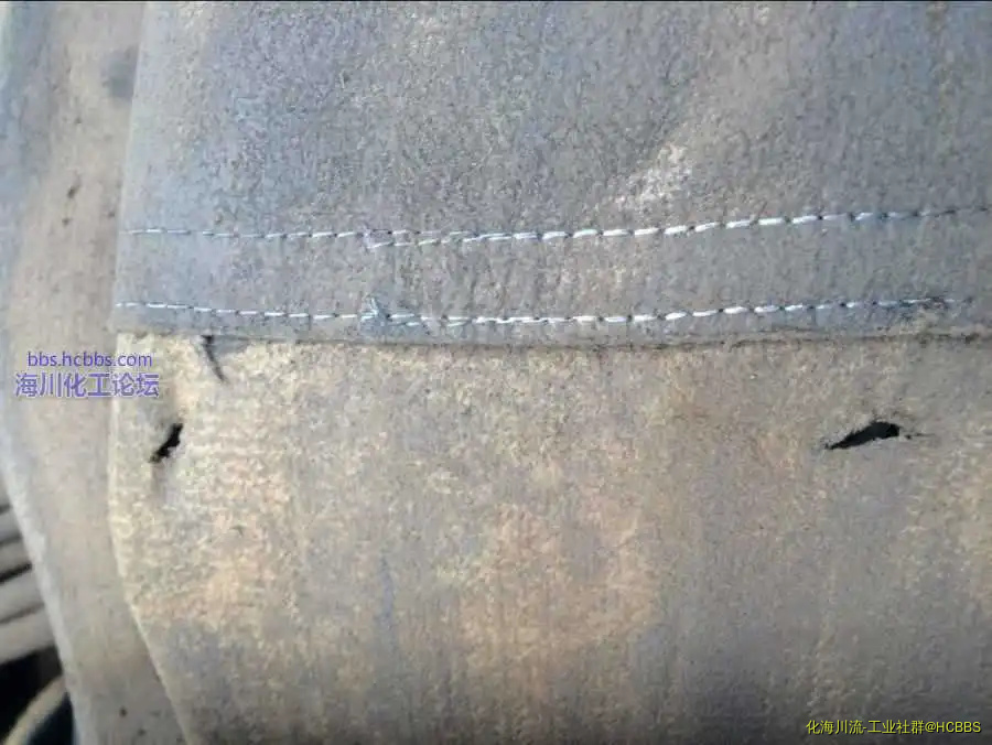

布袋除尘器滤袋损坏
3.2K |21
跳转到指定楼层
飞行的石头人VIP会员 VIP会员 | 只看该作者 回帖奖励 |倒序浏览 |阅读模式       最后访问IP印度尼西亚PTTelekomunikasi网络
简介--本帖最后由 飞行的石头人 于 2017-2-27 15:18 编辑 滤袋更换有22个月,就底部损坏了,-登录查看全文

简介--E:\刘哥交接资料\刘新峰\拉法基锅炉资料\锅炉文档\锅炉检修方案\8、2017年锅炉检修\1月份2#炉检修\B、2#炉检修照片\布袋除尘器-登录查看全文
发表于 2017-2-27 15:07:49
3
飞行的石头人楼主 VIP会员 VIP会员 | 只看该作者       最后访问IP印度尼西亚PTTelekomunikasi网络
简介--本帖最后由 飞行的石头人 于 2017-2-28 14:54 编辑 求高手指点,损坏原因。我们这批布袋有的还变短,把架笼给顶起来了-登录查看全文

简介--是笼骨有地方开焊把布袋戳坏的?如果是布袋收缩导致的,建议布袋制作时留点裕量,比如可以多个1~2公分~~-登录查看全文

简介--这要考虑的问题很多,介质 滤袋材质 使用温度  介质流速等-登录查看全文

简介--我考虑,是否因笼骨部分地方开焊,导致磨损,如果数量多  需考虑介质温度等综合原因-登录查看全文

简介--要从软件和硬件两方面入手分析,硬件从现场查找和布袋质量 上找 。-登录查看全文

简介--布袋从损坏情况来看应该是异物磨损损坏的,至于变短应该是布袋材质与现场使用温度不匹配造成的。-登录查看全文

简介--能把架龙称起来,进风量太大了吧。是不是选择的布袋的型号不对,导致流速过快。-登录查看全文

简介--你布袋使用条件不知道  无法分析  但一般能使用22个月情况也是比较好了  但未见过破损  主要是过滤效果变差更换-登录查看全文

简介--看了上面的图,发现,滤袋破损的地方主要集中在滤袋底部两块滤布缝合部位的两侧,个人分析:此处为滤袋受力比较集中的部位,叠合部位风阻较大,而旁边风阻较小,当风高速通过时,此处滤袋因受力不同,易于在表面产生 ...-登录查看全文

简介--很显然是磨损掉的,注意气速。-登录查看全文

简介--这个应该做骨架不然软的停开机都会起落折叠磨损,另就是里面的止回阀磨损-登录查看全文

简介--你看看损坏的地方内部是不是有东西磨损-登录查看全文

简介--你自己都说布袋比较短,导致龙骨顶起来了,无法有效固定,在气流和反吹风的作用下龙骨会移动磨损布袋。-登录查看全文

简介--滤袋会变短是什么原因造成的呢?-登录查看全文

简介--温度过高,布袋收缩,导致骨架顶起-登录查看全文

简介--破损可能是压缩空气气压过大,布袋老化,导致破损-登录查看全文
