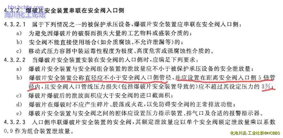

各位大侠,防爆片和安全阀串联时,两者之间的距离有要求吗,是哪个规范和标准里面要求的

有具体要求的,可以串联可以并联,但安装方式有所不同。具体的规范要找,忘了在哪看到的。

GB 567

国标GB567
