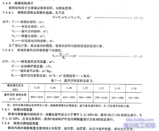

一般情况,余热锅炉锅筒容积是如何确定的?我按标准计算容积比设计院工程图中的容积小了一半,为什么?

余热锅炉锅筒内是否有换热管,这部分有没用算掉。

qisiliang274VIP会员 VIP会员 | 显示全部楼层       最后访问IP北京市
这个 规范是哪里来的啊
发表于 2021-11-13 10:53:59
锅炉的设计规范吧  详情 回复 发表于 2021-11-13 11:25
qisiliang274 发表于 2021-11-13 10:53
这个 规范是哪里来的啊
锅炉的设计规范吧

yggswlVIP会员 VIP会员 | 显示全部楼层       最后访问IP山西省
你好,请问你这个资料是什么资料呢?是手册还是标准呢?没找到这个资料呢,麻烦给说下,谢谢!
